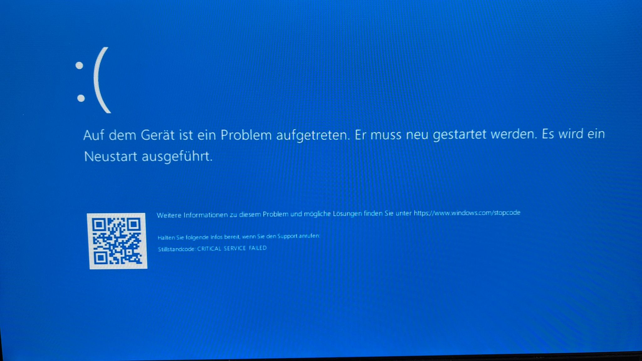

    Hallo zusammen,
    seit dem letzten Neustart meines Rechners bekomme ich nur noch die Meldung "Critical Service Failed".

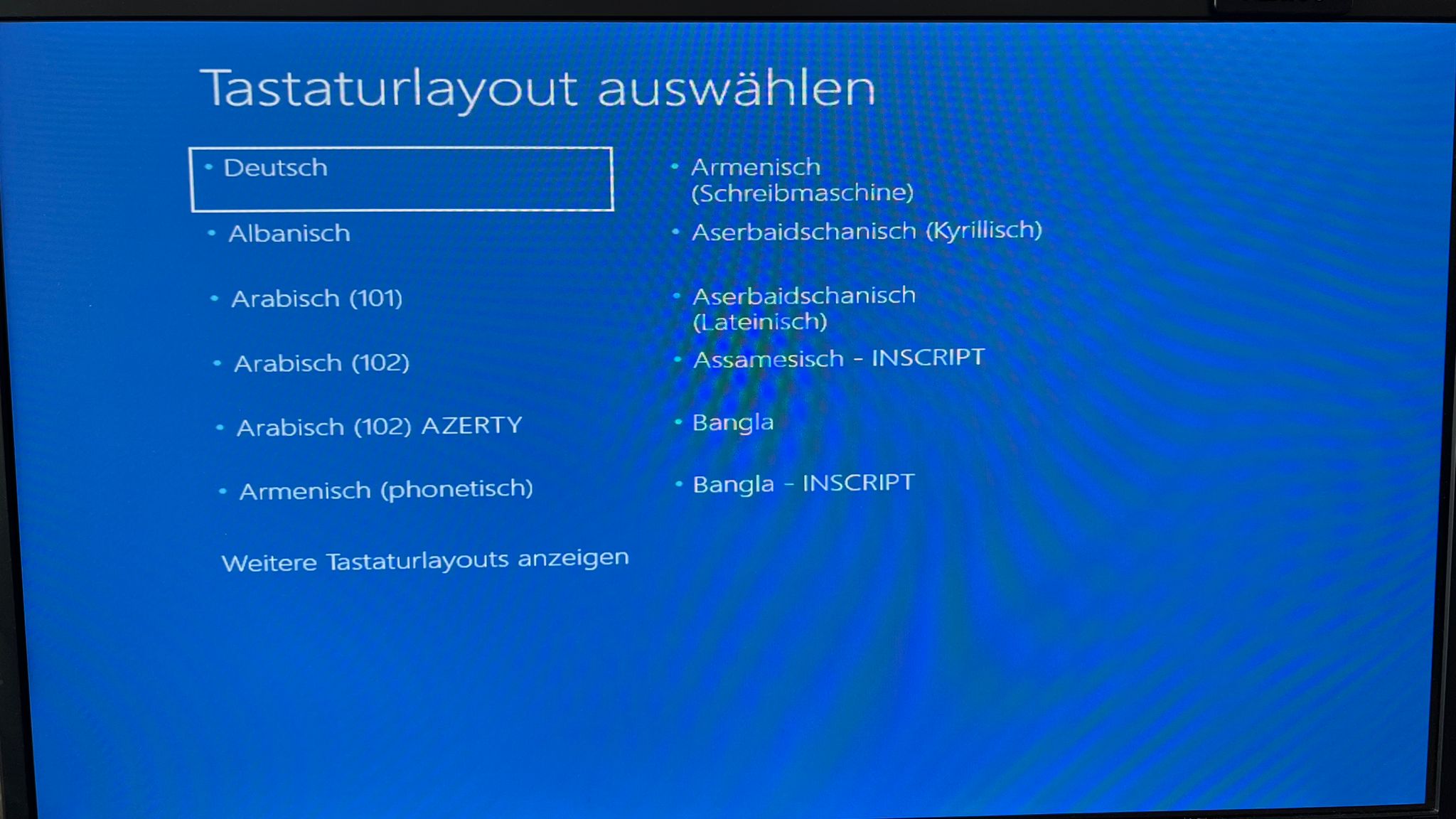

    Die automatische Reparatur von Windows wird dann zwar gestartet, es geht aber bei der Auwahl des Tastaturlayouts nicht weiter, da die Tastatur hier nicht funktioniert.
    Critical Service Failed BSoD
    Eine Reparatur mit einem USB-Installationsmedium ist auch nicht erfolgtreich.
    "Chkdsk" konnte keine Fehler feststellen. "sfc /scannow" konnte wegen dem Ressourcenschutz auch nicht durchlaufen.
    Das Zurücksetzen auf einen Wiederherstellungspunkt vor wenigen Tagen habe ich auch gemacht (laut Windows erfolgreich), aber ohne Erfolg.
    Deinstallieren der letzten Funktions- und Qualitätsupdates habe ich auch versucht.
    Was ich nicht probieren konnte ist der abgesicherte Modus oder der Start mit deaktivierter Treibersignatur, da auch hier bei der Auswahl die (Kabel-)Tastatur nicht funktioniert.
    Als Mainboard ist ein MSI 760GM-P23 (FX) verbaut mit einer ältern AMD CPU, 8GB RAM und einer Crucial SSD.
    Hat noch jemand Ideen, was man noch probieren könnte? Vielen Dank!
